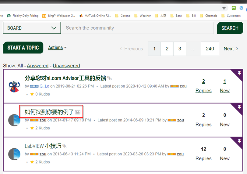

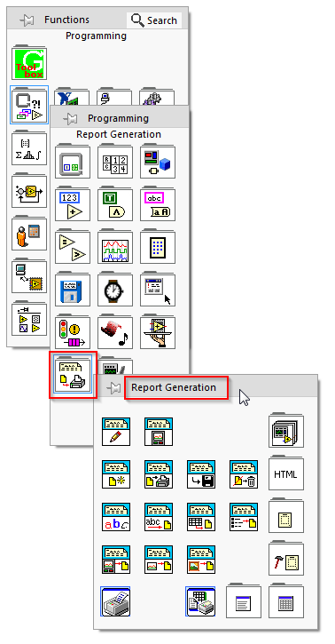

如果你有 Report Generation Toolkit (RGT), 先搜一下你的硬盘, 有这个软件包自带的例子.
要是你不知道 NI 的找例子的工具, 那就在本论坛里搜一下这个帖:
