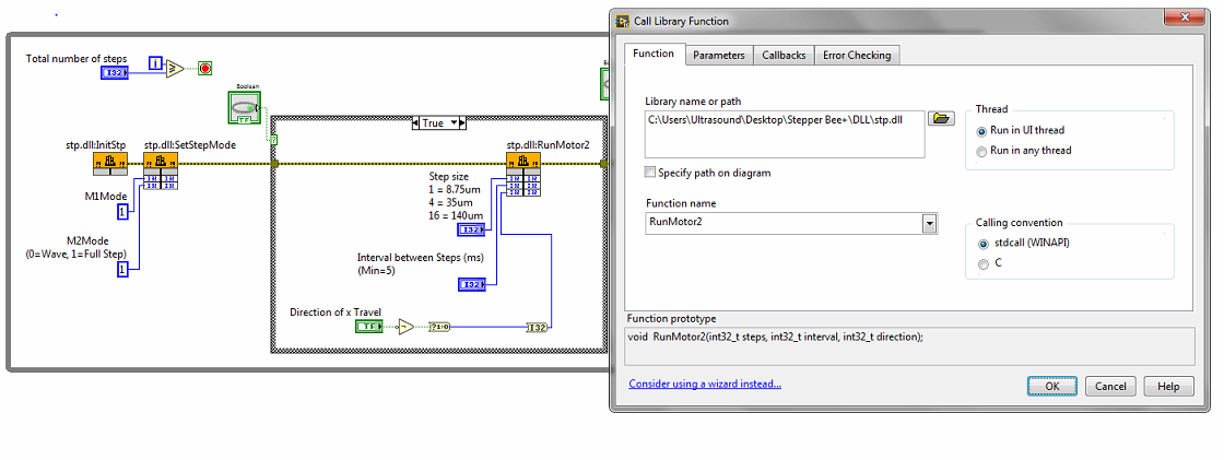

原程序可在8.6版上正常运行,现在换到2016版,运行时出现1097报错,求解答。Capture.PNG,现在换到2016版

InitStep 和 SetStepMode 是不是应该在循环之前?
循环中有没有延时?
1097 是什么错?

InitStep 和 SetStepMode 是在循环之前,报错在截图里

从你的贴图来看, InitStep 和 SetStepMode 是在循环之内, 而不是在循环之前.
从报错的截图来看, 并未指明那一个 DLL 调用出错.  这样的错, 必须对比文档.

看看我这两个截图,会不会可以知道程序的错误在哪?

RunMotor2 应该有四个参数.
你只有三个.

每一个参数都有必要吗?之前也没有最后那个output的参数。昨天试了把那个参数加进去,但还是一样报错。
