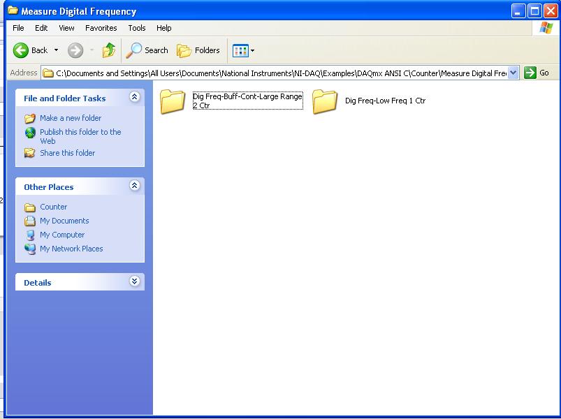

您安装了NI-DAQmx以后,在NI-DAQ下面有很多的标准C的范例,您可以参考。
对于您的测频的需求,您可以参考Counter>>>Measure Digital Frequency里面的两个例子。
