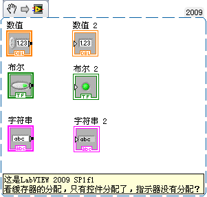

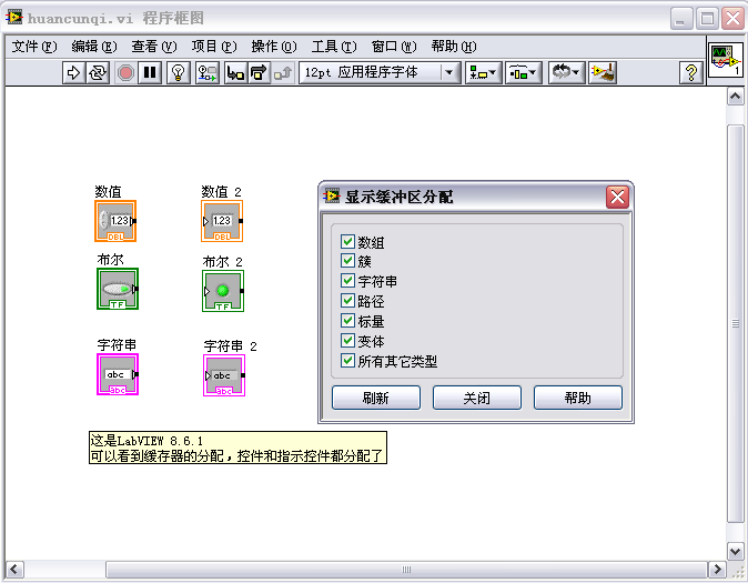

LabVIEW8.6.1显示缓存区分配是这样的,,NI AE 说LabVIEW2009和LabVIEW2010都是这样的
23466iD71883A69EA915D3
同样的程序用我的LabVIEW2009SP1f1打开是这样的
23468i6D3A765B0B7286D8
求助朋友们你的LabVIEW2009,LabVIEW2010是什么样的?
我还没有LabVIEW2010!
先谢了!

在2009和2010中,输入控件有,显示控件没有

多谢回复!
看来讨论时是误解了!:mantongue:
