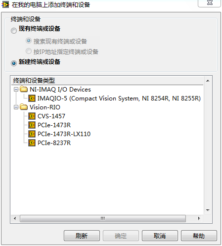

请问我的labview中为什么没有wince的选项

新建添加终端和设备时,请右键项目名,不要右键“我的电脑”。在列表中选择Touch Panel。请确保已经安装LabVIEW的Touch Panel模块。具体操作可以参考以下这个说明文档:
http://www.ni.com/pdf/manuals/371940a.pdf
