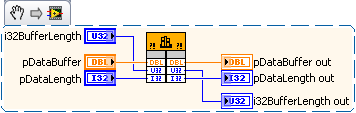

用CLN调用动态链接库(dll),库中的有一个函数,原型是:
GetFloatData
    float* pDataBuffer               /*存放数据的缓存*/,   输入
    unsigned __int32 i32BufferLength /*存放数据的缓存的长度*/,   输入
    __int32* pDataLength             /*实际获得的数据长度*/           输出
若返回成功的话,参数1中放入参数3长的数据
在CLN中如何设置这三个参数的类型,输入输出用什么控件实现?
谢谢啦!
如果可以的话,能不能说明下LabVIEW中参数类型和dll中函数参数类型之间的对应关系??

22346i984346A2201FF6AB
void  GetFloatData(double *pDataBuffer, uint32_t i32BufferLength, int32_t *pDataLength);
参考 C:\Program Files\National Instruments\LabVIEW 2009\examples\dll\data passing

第一个参数 pDataBuffer 类型为什么不是数组 而是双精度的数值

you can find the "calling dll" sample in LabVIEW, and it provide you correct correspodence between different data type in different software environment.

22382iB5974A49F1FEBF19
