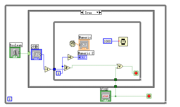

程序见附件。for循环是不是运行起来之后就不能中断了?那我能不能让for每循环一次之后check一下我的stop键的情况,如果为true就不进行后面的循环了?
如果不行,可我非要实现一个循环重复发生的操作,用什么函数来代替?

也许用“事件”可以解决这个问题。

LV的FOR 循环是固定次数循环,8.X之后增加了中间退出功能。非固定次数循环使用WHILE循环更合适。

您好,我就是要固定次数循环的,我好像也听说8.5版本之后有个循环结束判断条件,是不是您说的那个中间退出功能?能不能稍微说下是怎么回事呢?怎么应用呢?这个问题对我来说很重要~谢谢~

While loop could be used for 固定次数循环 as well, with interrupt-stop capability...

像这种用一个stop控制的话,就无法随时停止了,这个问题还是没解决......

In that case, you need to change the Stop Button's 'mechanical action' to Switch When Pressed
Create a local variable of it, and place it in the inner loop. That way, the Stop Button status is read while executing the inner while-loop.

您太牛了,感谢感谢啊,不过此贴我还是保留未解决,以便有知道如何直接停止for循环的高人传授新的技巧~~
2天之后还未有人回复,我再封
再次感谢!!!
