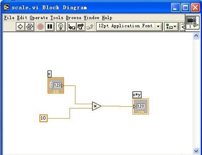

请教:我编了一个很小的程序,把一个变量与常数相乘,然后输出。练习打包dll。
但是在define VI prototype的时候,选项里面没有我设置的变量和输出,旁边的加号也是没法点击的
不知道是为什么呢?

For the VI that you have created, assign the input i.e. X and output i.e. x+y to the connector pane (as if you are creating a sub-vi).
