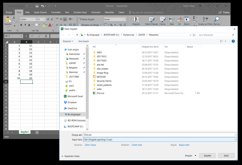

Not: Excel dosyasını dışarı CSV türü bir dosya olarak aktarak da Labview içerisinden okuyabilirsiniz. Ben Excel biçimli dosyayı değiştirmeden içeriği okumak istediğinizi düşündüm.

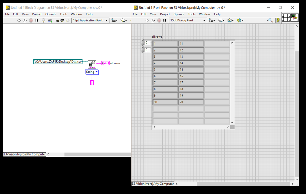

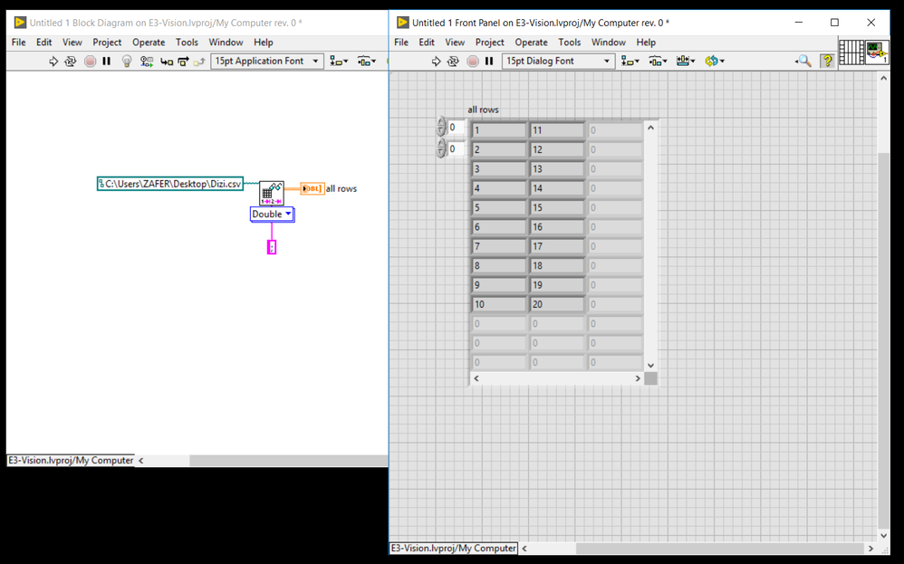

En hızlı çözüm Feti beyin de paylaştığı "Report Generation toolkit" kullanmak. Siteden demo olarak indirip deneyebilirsiniz.
LabVIEW Report Generation Toolkit for Microsoft Office
Bunun dışında Excel dosyasını csv olarak dışarı aktarırsanız LV içerisinden okunabilecek bir biçime dönüştürebilirsiniz.
