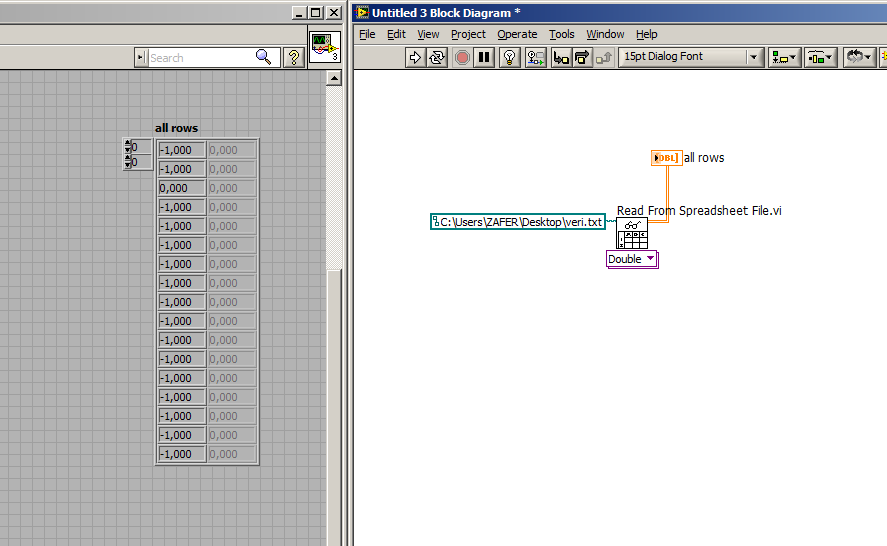

Osilaskop SD kartın içine excel dosyası olarak atıyor ancak ordaki değerleri alıp *txt dosyasına kaydettim, ekte gönderiyorum.
Message 3 of 13
(6,820 Views)
Veriler sadece -1 ve 0 lardan oluşuyor ama fark etmez okuma yöntemi aynıdır.
File I/O paletinden Read From Spreadsheetfile.vi işlevini kullanınız.

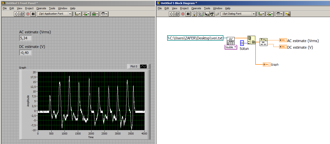

Çok teşekkürler, peki bu verilerden sinyali çizdirip o sinyali AC&DC Estimator'e giriş sinyali olarak vermem mümkün müdür, mümkünse nasıl verebilirim?

Rica ederim. Cevabı resimde bulabilirsiniz.

Çok soru sordum kusura bakmayın ama Read From Spreadsheet ile Estimator arasındaki bloğun ne olduğunu bulamadım, o nedir acaba?Smiley Embarassed

Index Array o Smiley LOL
Veri sütunda olduğu için ilk sütunu indeksleyip alıyoruz.
