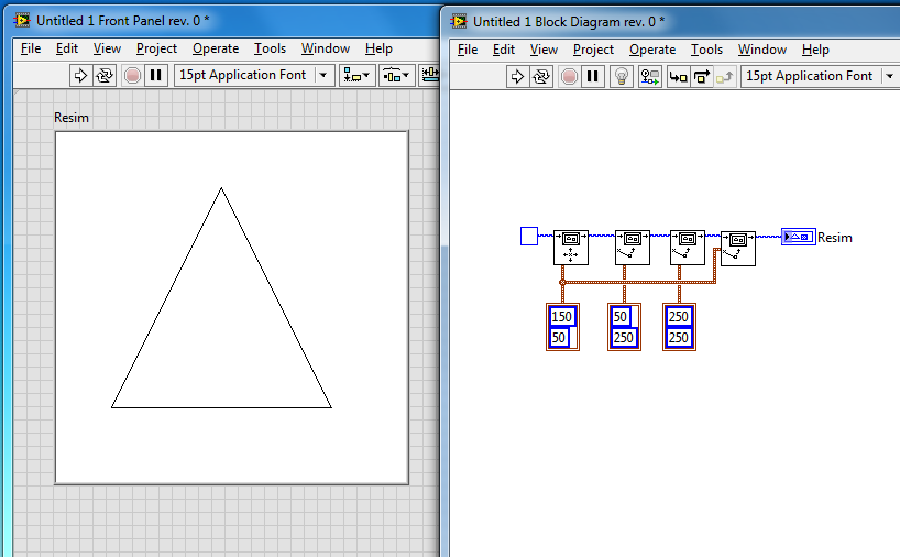

Benim tavsiyem 2D Picture Control kullanmanız. Üçgenin her bir noktasının analitik düzlemde koordinatlarını çıkarın ve 2D picture control de bu noktalar arası çizgiler çizin.
Message 6 of 15
(7,811 Views)
Bir örnek veriyorum ama örnekteki noktalar tamamen rastgele alınmıştır. Siz gerçek noktaları hesaplamalısınız.
Not : Bu denetimde orijin noktası sol üst köşedir ve aşağı yön x-y için pozitiftir. Koordinatları hesaplarken buna dikkat ediniz.
