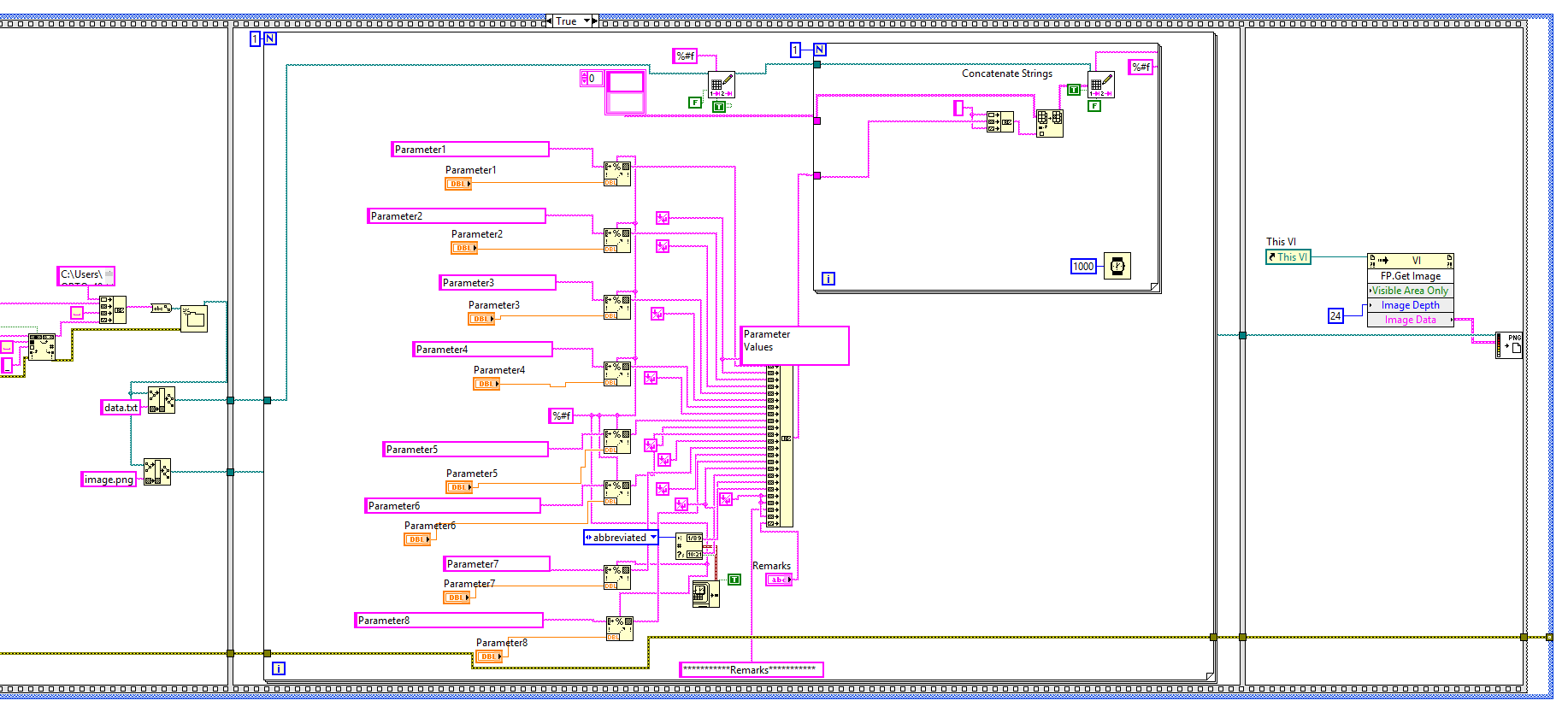

Paylaştığım VI'da nedenini anlayamadığım bir hata ile karşılaşıyorum. Bu VI'da yapmak istediğim;
1- Tarih ve saate bağlı olarak isimlendirilen bir klasör oluşturmak.
2-Bu klasörün içerisine belli parametrelerin matematiksel değerlerinin bulunduğu .csv formatındaki dosyayı programatik olarak atmak.
3- Aynı klasörün içerisine Front Panelin ekran görüntüsünü eklemek.
Şuan klasörü oluşturabiliyorum fakat oluşturduğum klasör diğer iki dosyayı atmak için kullanacağım PATH olarak algılanmıyor. Yardımcı olabilirseniz sevinirim.

Dosya çok büyük ve tek parça olduğundan yükleyip açmak biraz sorun oluyor. Dosyayı kontrol etmeden önce "Get Date/Time String" fonksiyonu kullandıysanız ve çıkış değeri biçimlendirilmiyorsa dosyalama için kullanılamayacak karakterler barındırdığından hata verecektir. Bunu kontrol etmenizi öneririm.

Aslında dosyanın içinde çok az fonksiyon var. neden bu kadar büyük olduğunu anlamadım.
Evet, Get Date/Time fonksiyonunu kullandım fakat karakter problemin önüne geçmek için syntax'te filtreleme yaptım.

Evet dosyayı açınca gördüm düzeltmeleri yapmışsınız. Ancak klasör oluşturmak için kullandığınız yolu diğer dosyaları da kaydetmek için kullanmışsınız. Yani dosyaları klasör yolu üzerine yazmaya çalışıyorsunuz. Klasör yolunun arkasına "build path" fonksiyonu ile her dosya için ayrı yollar oluşturmalısınız...

Çok doğru söylüyorsunuz Zafer Bey. Nasıl dikkatimden kaçırdım böyle bir noktayı. Çok teşekkür ederim cevabınız için.
