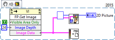

VI ekran görüntüsünü almak için eklediğim kodu kullanabilirsiniz. LV içerisinden Excel'e aktarmak isterseniz "Report Generation Toolkit" içerisinde gerekli fonksiyonlar mevcut.

Paylaştığınız kodu ben de yazıp istediğim kontrolün ekran görüntüsünü alıyorum fakat bilgisayarımda Report Generation Toolkit olmasına rağmen eklediğim hatayı alıyorum.

Report Generation Tool'u kaldırıp tekrar yükledim problem düzeldi Zafer Bey teşekkür ederim ilginiz için.
