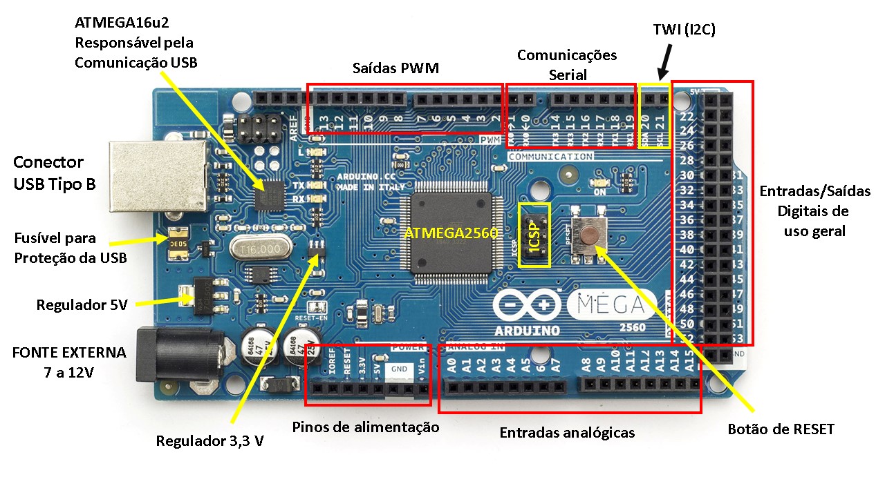

Labview TX0 ve RX0 ile usb kablo üzerinden haberleşiyor. Benim yapmak istediğim TX1 ve RX1 e bağladığım bir sistemden gelen veriyi okumak bunu nasıl yapabilirim. İlginiz için teşekkür ederim.

Sanırım aşağıdaki link sizin için faydalı olacaktır.
https://www.arduino.cc/en/Tutorial/MultiSerialMega

Himmet Bey merhaba,
öncelikle ilginiz için çok teşekkür ederim. Arduino tarafında hiç bir sıkıntım yok. Bu işlemi labview ile nasıl yapabilirim? onu çözemedim.

Öncelikli olarak şunu sorayım bi anlaşmazlık oldu sanırım 🙂 siz rx1 tx1 üzerinden bağlantı yaparak labview'lemi haberleşmek istiyorsunuz?
