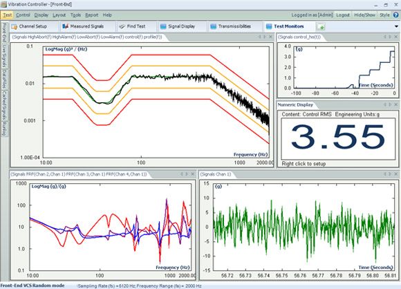

Hali hazırda ASTM gibi standartlaştırma toplulukları tarafından kulanımı önerilen tireşim testi formlarından Random Vibration Test metodunu labview'de yapmak teşebbüsünde bulunuyorum.
https://www.youtube.com/watch?v=vRvLWWagFDo   -  Bu Videoda olduğu gibi titreşim tablasına c-DAQ ile farklı frekans, genlikte ve farklı formlarda analog sinyaller göndererek random bir titreşim testi yapmak istiyorum. Shaker'a ait bir sürücü bulunuyor, ancak bu test için ayrı bir yazılım satın almak gerekiyor.
Bende bulunan bazı sistemler şöyle:
1- cDAQ Şasesi (9174)
2-NI-9263 Output modül (Waveform Generation)
3-NI-9234 Input modül (Acquire)
4-Shaker Vibrasyon test makinesi ( LDS-450) ve Amfi(PA-9550)
5-İvme Ölçerler (2-3 farklı tipte)
Bu resimde olduğu gibi labviewde bir programı nasıl yapabilirim. Benzer bir .vi mevcut ise akademik çalışmarların ilerlermesinde önemli adımların atılmasına imkan tanıyacaktır.
(power spectral density, endurance test, ASTM , sweep sine)
