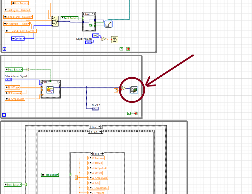

Ama benden önceki arkadaşın yazmış olduğu programı aşağıda ekledim. Bu programı çalıştırıp canlandırmam lazım.
Tekrardan ilginiz için teşekkür ederim Zafer Bey
Message 3 of 13
(4,819 Views)
Daq hatası veriyorsa resimde gösterdiğim Daq Assistant VI'ı çift tıklayıp açarak ayarlarını kontrol ettiniz mi?

aktım Zafer Bey sıkıntı yokdaq kartlarda. fakat ben programı açtığımda soru işaretleri bilinmeyenler çıkıyor. bunları nasıl halledebilirim.
Message 5 of 13
(4,805 Views)
NI-VISA sürücülerini kurun (Device Drivers da olabilir). Ancak Labview sürümünüzü destekleyen sürücüler olmalı...
