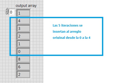

¿Cuál es el Arreglo resultante en el indicador Array déspues de que el siguiente código a sido ejecutado?
a.   A 1-D array of {1, 4, 3, 2, 1, 0}
b.  A1-D array of {1, 8, 0, 1, 2, 3, 4, 6, 2}
c.   A 1-D array of {1, 4, 3, 2, 1, 0, 8, 6, 2}
d.  A 1-D array of {1, 8, 0, 1, 2, 2, 9}

Respuesta :   c.   A 1-D array of {1, 4, 3, 2, 1, 0, 8, 6, 2}
Justificación:
La función Insert into Array, esta agregando los valores escalares de cada iteracion mediante el Feedback node. Los valores agregados al arreglo son 0,1,2,3 y 4 , desde el indice UNO del arreglo inicial { 1,8,6,2 } es decir a partir del valor 8 comienza a desplazar a la derecha los valores iniciales e incrusta los nuevos.

Sería el mismo efecto si se inicializa el terminal del feedback node dentro del lazo, si el tunel que conecta el terminal fuera indexado marca un error, y esta pregunta la realizo en relación con labview 11, ya que el terminal de inicialización esta adherido al símbolo de retroalimentación del feedback node y tuve que emplear un tunel para llevar a cabo el ejercicio,

La función FeedBack Node, por default viene adherida. Puede separarla cuando tenga esta función dentro de un ciclo, dando clic derecho sobre ella y seleccionando: Move initializer One Loop Out. Incluso puede cambiar la direccion de la flecha de retroalimentacion , seleccionando : Change Direction.
