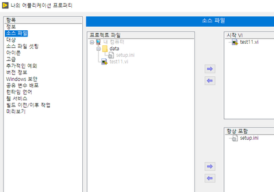

실행 파일을 만들 때,
프로젝트 탐색기에 포함한 다음,  main VI 설정하는 페이지에서 '항상 포함' 에 넣으시면,
application.exe 만들어지는 곳에 data 라는 폴더가 만들어 집니다.  거기에 들어 갑니다.
data 라는 폴더 미리 만들어 놓고 처음부터 거기에 넣어 두시고, 상대경로(어플리케이션 디렉토리 얻기.vi)\data\setup.ini 와 같이 경로 사용하시면 되구요.
'대상' 이라는 메뉴에서 폴더 만들면 exe 만들 때 폴더 생성됩니다.(폴더에 들어가는 파일이 없으면 안만들어짐)
(1) 프로젝트에 텍스트 파일 추가
(2) 항상 포함
(3) 파일이 복사될 폴더 지정
(4) '지원 디렉토리' 정보 확인
(5) 다른 곳으로 하고 싶다면 폴더 추가
(6) 파일 경로 바꿔주기
(7) 빌드 결과
(8) 설치 프로그램 만들기(위에서 만든 폴더도 따라감)
(9) exe 만들 때, '항상 포함'에 넣지 않고도, 파일 복사하기(프로젝트에는 포함되어 있어야 함)
 - 바탕화면 등의 경로에 새로운 대상 만들기
 - 내 컴퓨터에 찾아서 경로 넣기
- 이 경우에는 빌드해도 결과를 알 수 는 없지만, 설치 파일로 설치해 보면 정상적용 됨
