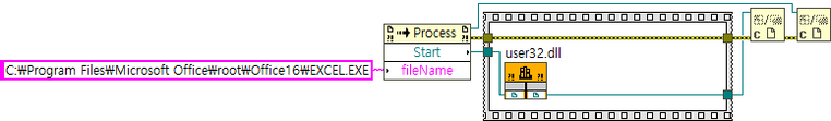

일단 해당 프로그램을 .NET으로 호출해서  해당 프로그램의 핸들을 얻고,
아래 그림은 엑셀 호출하는 것
그 핸들을 user32.dll 에 있는 PostMessage 함수를 사용해서 하면 될 것 같은데

대충 보니 user32.dll 에 movewindow 함수가 지원되는거 같습니다.
int 로 4개 지점을 지정하게 되어 있네요.
한번 테스트 해 봐야 겠습니다.
