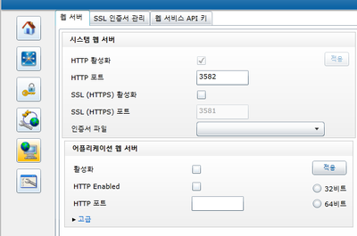

웹 어플리케이션 서버 활성화가 안되는 이유를 아시는분 계시나요 ?
어플리케이션 웹 서버 부분에 활성화를 눌러도  새로고침하면 다시 비활성화 됩니다.

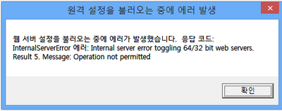

그리고 32비트를 누르면
위와 같은 오류가 나옵니다.
관리자 권한으로 실행해둔 상태입니다.
 이상태에서 진전이 안되고있습니다. 활성화 시키려면 어떻게 해야하나요?

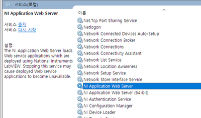

이 게시물을 보면, 32bit 서버를 서비스에서 비활성화 하고
64bit 실행하니 되었다고 합니다.
참고 하세요

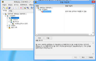

설치할때 32비트만 설치되던데 64트로 설정하던 곳이 없던거로 기억합니다. 어디서 볼 수 있을까요 ??

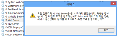

웹 서비스를 제어판 서비스에서 실행시킬때 이 문구가 나옵니다.
이벤트로그를 뒤져보니 그냥 잘못되었다하고 종료되었고
아파치쪽에선 포트가 설정되어있지 않다고 하는데 아파치쪽 포트설정을 바꿔줘야 할까요 ?

어떻게 된건지 모르겠지만, 저는 2개로 나옵니다.
