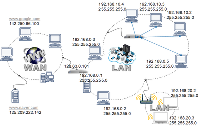

여기에서부터는 네트워크의 영역인데요,일단
일단,,,WAN, LAN의 차이를 아시는지 궁금하네요.
WAN 은 우리가 흔히 얘기하는 인터넷이라고 보시면 되구요,
여기에서 사용하는 IP주소 가 진짜 IP주소입니다.
아래 그림에서 구글이나 네이버 같은 서버가 사용하는 것입니다.
LAN은 WAN 에 있는 IP주소 1개를 따와서(위의 그림에서는 128.63.0.101로 표현),
독립 네트워크를 구축하는 것이고(192.168.0.xxx) 등  여기에서 사용하는 IP 주소는 로컬 네트워크 IP 입니다.
구글이나 네이버 처럼 진짜 IP를 가지고 있는 서버는 IP 주소만 넣어도 접속이 되지만,
(크롬 주소창에 142.250.66.100 쳐 보세요. 구글로 접속됩니다.)
일반적인 회사에서 사용하는 IP는 로컬 네트워크 IP 이기 때문에 외부 네트워크에서 접속할 수 없습니다.
로컬 네트워크 안에서는 로컬 컴퓨터 끼리는  IP 주소만(192.168.0.xxx) 넣어도 그 컴퓨터로 연결이 되지만
외부 네트워크(커피숍이나, 핸드폰 테더링 같은 걸로 인터넷 하는 노트북에서)에서 로컬 네트워크로 들어오려면,
128.63.0.101 의 진짜 IP를 가지고 있는 회사 서버에 접속해서, 회사 서버가 192.168.0.xxx 의 내부 네트워크로 접속을 연결해 주어야 합니다.
(이를 포트포워딩 이라고 합니다.)

그리고 그 모든 경로에 방화벽을 풀어야하고..... 등등등....
이것들을 가장 쉽게 할 수 있는 것이 DDNS 입니다.
먼저, DNS 를 말씀하셨는데,   DNS 는 142.250.66.100 = www.google.com  으로 IP주소를 도메인에 연결해 주는 서비스이고,
여기서 www.google.com 을 도메인이라고 하고, DNS를 도메인 이름 서비스(Domain Name Service) 라고 합니다.
DNS는  진짜IP를 가지고 있는 서버를 사용할 때 필요한 겁니다.(혹은 카페 링크 같은거라도 있을 때)
DDNS는 DNS 와 DNS 프로그램을 설치한 PC(내부든, 외부든 인터넷에 연결되기만 하면) 를 연결해 주는 서비스입니다.
무료로 사용할 수 있는 곳은 DuckDNS 같은 곳이 있구요.(회원가입하고 프로그램 설치하면 됩니다.)
사용법은  - https://jimnong.tistory.com/789
여기를 이용하시면  ID.duckdns.org 라는 도메인을 받을 수 있고,
외부 네트워크에서 인터넷 주소 창에  ID.duckdns.org 라고 치면,
지금 개발 중이신 노트북으로 연결됩니다.
다른 DDNS 서비스는 공유기회사를 통해서 사용할 수 있습니다.
사용법은 - https://luckygg.tistory.com/271
이걸 사용하면 ID.iptime.org  의 도메인을 얻을 수 있습니다.
