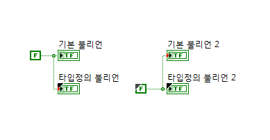

상수나 어떤 값을 연결하면, 아래와같이 빨간색의 "강제변환" 점이 생겨 굉장히 신경쓰이게 되더라구요.
(강제변환이라는 것이 결국, 쓸데없는 버퍼를 할당하여 메모리 및 성능 저하를 야기시킨다고 알고있기 때문에)
디자인 편집의 용이성 때문에 사용했던 "타입정의", 그러나 강제변환점을 야기시키는 이러한 문제점을 해결하기 위해 어떤 방안이 있을까요?
F 라는 기본 불리언 상수와, 왼쪽 귀퉁이에 까만 삼각형이 생성된 타입 정의된 불리언 상수는 어떻게 다른걸까요...

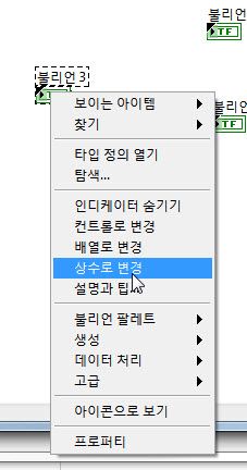

기본적으로, 타입정의된 컨트롤/인디케이터와 타입정의 되지 않은 컨트롤/인디케이터는 다른 것으로 인식하여 강제변환점이 생기는 것입니다.
Mineng님께서 강제변환점이 생기는 것이 불편하시다면, 타입정의 된 불리언을 가지고 상수를 만들면 까만 삼각형이 상수에도 생성되면서 강제변환점을 없애실 수 있습니다.

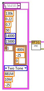

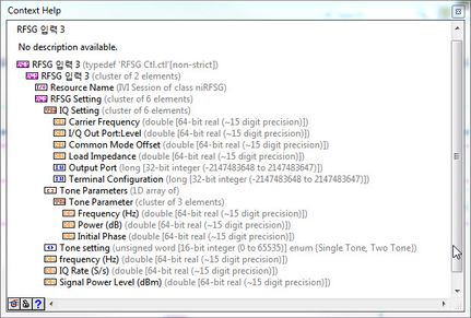

이 내용이 조금 불편하시게 느껴지실 수는 있으나, 이후에 불리언 정도의 컨트롤이나 인디케이터가 아닌 아래와 같은 다양한 내용이 담긴 상수와 컨트롤을 계속해서 생성하게 된다면, 중간에 언젠가는 상수의 순서때문에 틀어지는 경우가 생길 수 있어 이 다른 부분을 표시할 수 있도록 나오는 것으로 보입니다.
따라서, 불편하시더라도 타입정의 된 아이들을 연결하기를 원하신다면 타입정의 된 상수로 생성하시고 타입정의된 컨트롤, 인디케이터로 연결하셔서 사용하시는 것이 유용한 방법이라 생각됩니다.

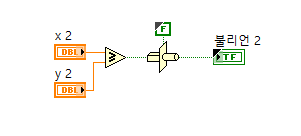

혹시 비교구문, 예를들어
다음과 같이 비교구문에서 나오는 값은 타입정의될 수 없기때문에 강제변환점이 생기기 마련인데, 이는
이렇게 타입캐스트를 사용하여 해결하면 되는건지, 다른 방법이 있는지 궁금합니다.

타입캐스트 사용하시는 방법 말고는 다른 방법은 없는 것 같습니다ㅠㅠ
불리언 하나 때문에 계속 타입캐스트를 사용하는 것도 번거롭긴 할 것 같은데.. 지금 딱히 생각 나는 다른 방법은 없는 것 같네요ㅠ_ㅠ
