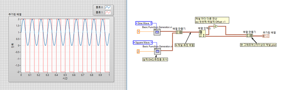

DAQ-6289를 이용하여 DAQ 측정 프로그램을 만들던 도중에 막혀 질문합니다.
현재 N개의 채널을 읽어 실시간으로 웨이브폼 차트에 표시해주고 있습니다.
각각의 채널마다 다른 수식을 적용하여 출력값을 바꾸고 싶습니다.
랩뷰 입문이라 웨이브폼 차트의 값을 어떻게 읽어오는지도 잘 모르겠습니다.
가능하시다면 상세한 설명 부탁드립니다.

N 채널 측정 후 읽기 함수에서 나오는 웨이브폼 값은 3D 배열입니다. 행은 채널의 데이터 값, 열은 서로다른 채널(ch0,ch1..) 입니다. 아래와 같이 구성하십시오. '배열 인덱스 함수'를 이용해서 여러 채널이 합쳐진 웨이브 폼들을 분리해서, 각 채널별로 서로 다른 연산을 실행하실 수 있습니다.
한 그래프에 다중 plot을 위해서는 배열만들기로 다시 3D 배열을 만드십시오
