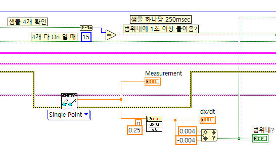

지금 현재는 2초 후 측정을 해서 읽히는 값을 미분해 값이 ±0.005 안에 4번 들어오면 패스로 인식하게 해 두었습니다. 250msec 당 1샘플 설정했거든요.
구글링 해 보니 미분하려면 저 함수를 쓰면 된다고 나오더군요.
이전값과 측정값을 미분해 일정 범위 내에 들어오는걸 Shift Register 로 받아, 4번 유지  (1초간) 되면 사용자 이벤트가 발생하게 해 두었습니다.
이 방법 말고 다른 방법이 있을까요?

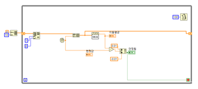

이동평균을 사용해서 이동평균과 현재 값의 차가 얼마 이하가 되었을때 안정되었다고 볼 수도 있겠네요
4/5 메시지
1,480 조회수
이동 평균 갯수 때문에 고민하다가 미분을 생각했습니다. 🙂
참고하겠습니다. 감사합니다.
