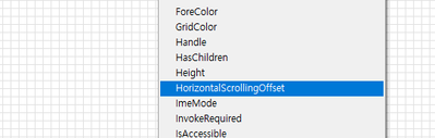

수직 스크롤바의 연장선으로 한쪽의 스크롤 오프셋을 공유해서 같이 이동시키고자
한쪽을 Write 타입으로 변경하려 했으나 아래와 같이 Read 타입만 가능한 상태라 불가능한 방법이고
.NET 클래스 중 System.Windows.Forms.VScrollProperties 를 선택하여 값을 변경하면 적용될 것 같으나
선택한 .NET 클래스를 DataGridView에 적용함에 어려움을 겪고 있습니다.
앞에 제시한 방법이 아니더라도 스크롤 오프셋을 변경하기 위한 방법에 대해서 알고 계신 것이 있다면 공유 부탁드립니다.

스크롤의 위치는 정확히 일치하지 않으나 Row 가 일치하게 할 수는 있습니다.

원래 .net에서 스크롤바(자식 객체)의 참조 번호를 가져오는 프로퍼티가 있으나. LabVIEW에서는 없네요....
말씀하신 VSscroll 타입으로 타입변환해서 해보려했으나
타입변환 에러가 발생해서... 그 두 개의 부모 객체가 서로 다른 것 같습니다.

감사합니다 알려주신 RowIndex 프로퍼티로 해결했습니다.
.NET에는 스크롤 참조를 가져오는 프로퍼티가 존재해서 LabVIEW 안에서 여러 방식으로 접근해 보려 했으나 쉽지 않네요
