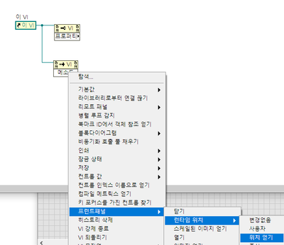

안녕하세요.
VI 의 위치정보를 저장했다가 실행할때 읽어와, VI를 이전에 저장된 위치에서 실행하고 싶습니다.
실행파일 빌드를 하면 빌드 할 당시의 위치에서 계속 실행하게 되는데요.
인보크 노드로 프런트패널 위치정보를 읽으면 되겠지 했는데.. 위치정보가 안나오는군요.
노드 설명에는 위치정보가 출력된다고 되어 있는데... 뭐가 문제인지 모르겠습니다.
다른 마땅한 방법이 있을까요?

프로퍼티 노드에 있네요.
프런트패널 윈도우>>모니터
프런트패널 윈도우>>윈도우 경계

프런트 패널 모니터는 실행되는 모니터 설정하는 것이고...
윈도우 경계는 VI 윈도우 경계 입니다.
저는 윈도우 바탕화면에 뜨는 VI 창의 위치정보를 알고 싶은 겁니다.

프런트 패널 내에 원점 설정이나 불리언 위치 정보 등은 얻을 수 있습니다.
윈도우에 떠 있는 VI 패널 위치 정보를 얻고 싶습니다.

그건 인보드의 런타임 위치가 아닐까요?
_0-1682045014209.png\
설정할 때는 '사용자' 하시구요

저도 그렇게 생각했었구요... 도움말에도 그렇게 나와 있습니다.
그런데 실제로 런타임 위치 얻기를 해 보면 0, 0 이 나옵니다.
왜 그런건가요??
다른 방법은 없을까요? ㅠㅠ

아. 윈도우 경계가 바탕화면 위치정보가 반영이 되어서 나오는군요?
감사합니다. 해결되었습니다 🙂
