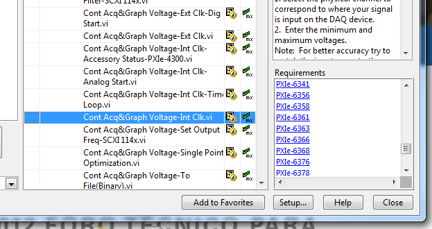

Ya vi que no es cuestión de desbordamiento de datos en la memoria interna de tu DAQ, lo que sucede es que estas utilizando un property node que no está soportado en tu tarjeta, te recomiendo que uses el ejemplo que te mencionaba, este adquiere datos de manera continua sin el uso de ningún property node.
Te adjunto una imagen donde se ve el nombre del ejemplo y del lado derecho qe efectivamente esta soportada la 6356.
Es el que está resaltado de azul.

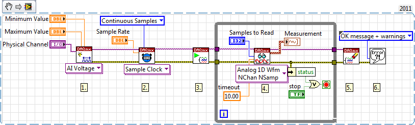

Y te mando una imagen con el código de ese ejemplo:
Espero que te funcione!!

Por la velocidad de adquisición que tienes, ya automáticamente DAQmx está asignando el tamaño máximo de buffer de la tarjeta que es de 1MS, esto está explicado a fondo en NI-DAQmx Help: How is buffer size determined?
Ahora, hay algunos cambios que pudieras hacer para mejorar un poco la velocidad de adquisición de datos de la tarjeta a la PC.
Primero, lo que hay que hacer es, en Samples to Read, el control que está conectado al DAQmx Read lo ideal sería poner -1 para que leyera todo o que hay en el buffer cada vez que entra, asi asegurar que nunca haya remanentes cada vez que entra al ciclo. Y lo ideal sería cambiar ese control por una constante.
Otra cosa que te recomendaría es que te metieras a File >> VI Properties >> Execution y quites el checkmark que dice Alow Debugging.
Ahora, otra cosa que podrías hacer, es cambiar de WaveForm a DBL, es decir, en el mismo VI de Read, en el selector de abajo igual tener todo igual, pero en lugar de tener la selección de WaveForm, selecciona DBL, para que sea un poco más rápido, lo único es que perderías los datos de hora, sino, te diria el número de muestra.
Ahroa, finalmente hay una limitante que no podemos cambiar, la 6356 viene en PXIe y en USB. el PXIe no tiene problemas de Bandwith, pero la velocidad de transferencia de USB es muy limitada y eso puede afectar y ocacionar precisamente este error.
Prueba con estos cambios y si no funciona, podemos tratar de implementar un sistema, ya sea que te borre datos si se va a llenar, o que te detenga la adquisición, lea los remanentes y la vuelva a arrancar.
