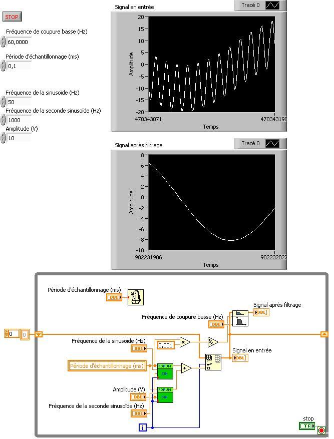

Bonjour,
Voici un exemple que j'ai réalisé afin de vous aider dans votre démarche.
Cet exemple génère 2 sinusoïdes à des fréquences différentes : 50 et 1000 Hz, celles-ci sont sommées. Ensuite on défini la fréquence de coupure du filtre passe bas à 60 Hz et on regarde le signal avant filtrage (somme des sinusoïdes) et après filtrage.
On remarque bien que seul la sinusoïde à 50 Hz reste après filtrage.
Ce filtrage est bien réalisé dans la boucle.
Ainsi en regardant ce code, vous devriez pouvoir l'adapter pour votre application de filtrage des données de température.
N'hésitez pas à m'informer pour tout problèmes.

Bonjour,
Merci Maxime, l'idée de l'utilisation le registre à décalage pour le filtre m'a aidé beacoup
J'ai parfaitement résolu mon problème
Voici le programme que j'ai modifié
