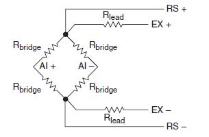

Sur le schéma ci-dessous, la tension que vous avez mesuré, est bien celle entre AI+ et AI- ? Utilisez vous les entrées Remote Sensing de votre module 9237 ?
18173iFC71DE3EBDF63D47
Si, c'est le cas, le comportement est normal, comme le précise la documentation :
"As shown in Figure 8, the actual bridge excitation voltage is smaller than
the voltage at the EX+ and EX– leads"
Est-ce de cette façon que vous avez connecté votre capteur ?
