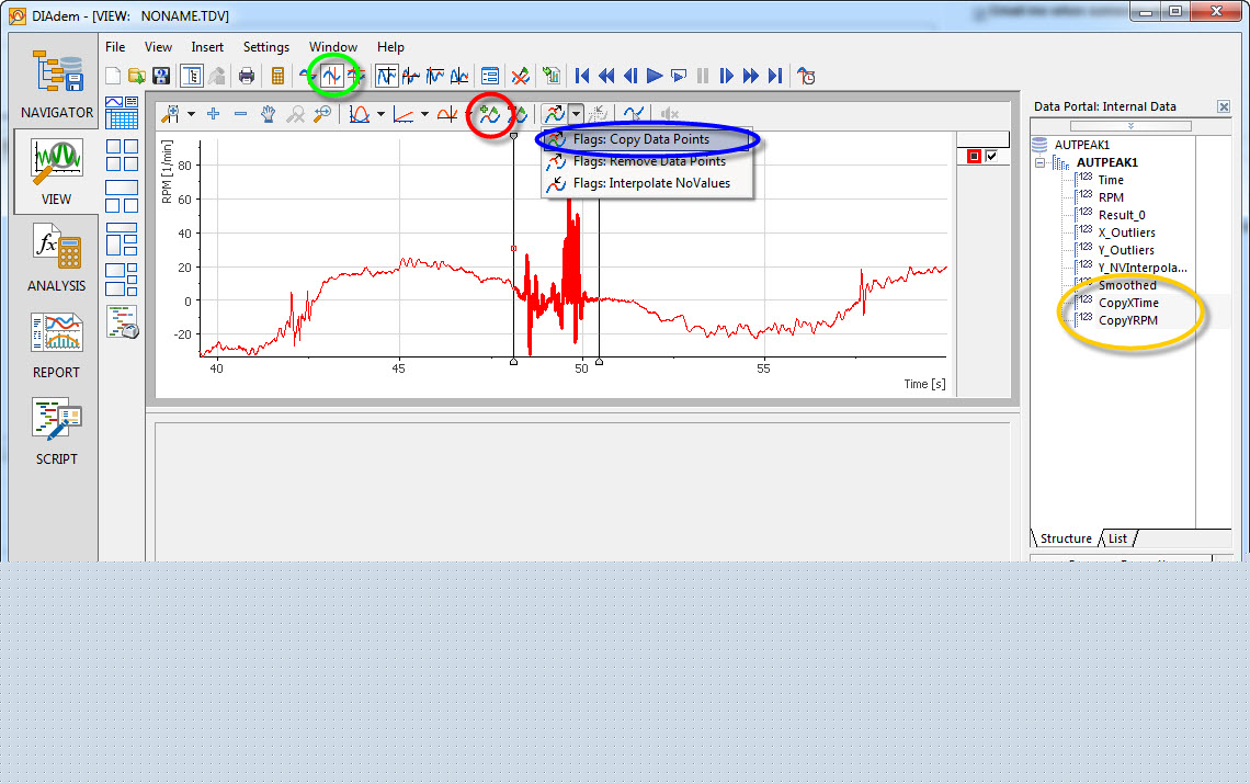

Hallo Oualid,
In VIEW kann man sehr einfach einen Kurvenbereich ausschneiden, die ausgeschnittenen Daten lassen sich dann weiterverarbeiten.
Hier ist das "Rezept":
  1. Auf die DIAdem VIEW Ikone klicken um VIEW zu aktivieren.
  2. Daten fuer die Kurve aus dem Datenportal in einen VIEW Bereich ziehen.
  3. Bandcursor auswaehlen (im Bild unten der gruene Kreis) und das Band auf den Bereich ziehen der Integriert werden soll
  4. Daten auswaehlen (im Bild unten der rote Kreis) - da ich eine englische Version benuzte kenne ich den exakten Begriff nicht in Deutsch, in Englisch ist es "Set Flags", in Deutsch glaube ich "Marker setzen"
  5. Im "Marker Icon" (blaues Oval unten) den Befehl "Marker: Datenpunkte kopien" auswaehlen
  6. DIAdem erstellt automatisch einen oder zwei neue Kanaele (falls ein Zeitkanal ausgewaehlt war zwei, wenn das Signal eine "Waveform" ist dann nur einen) im Datenportal (in gelb)
  7. Die im Datenportal erstellten Kanaele lassen sich nun integrieren
Alternativ kann man ueber ein Script auch direkt die Daten im Bancursor integrieren, dass ist aber etwas aufwaendiger, daher oben die "einfache" Methode.

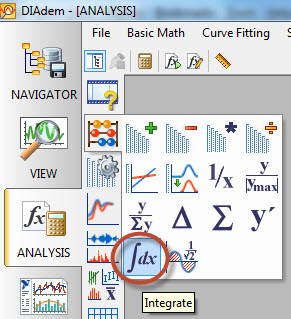

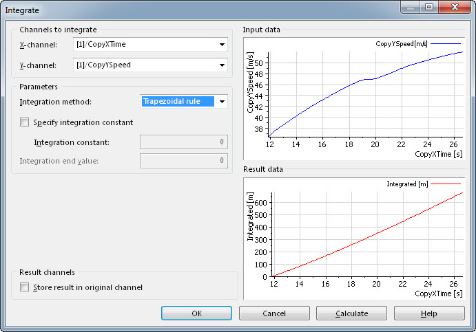

Hello Oualid,
die Funktion zum Integriene findet man in ANALYSIS Teil von DIAdem, in der Basismathematik (siehe Bild unten).
Nach dem Aufruf der Integrationsfunktion bekommt man folgen Dialog, dort erfolgt die auswahl der Kanaele und die Berechnung des Integrals:
Die Integration erzeugt einen neuen Kanal im Datenportal, und im NAVIGATOR kann man die Daten dann auch wieder speichern, mit der Funktion "Speichern als ..." im Datei-Menue.
