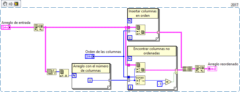

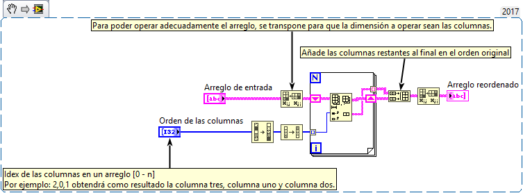

Hola jontxuM90m,
Te dejo un código que he hecho, el cual te permite reordenar las columnas de un arreglo de dos dimensiones, según un arreglo de una dimensión de entrada en el cual le indiques el orden en el que requieres tus columnas de salida según su índice [0 - n]. Espero te sea de utilidad:

Muchas Gracias Oscar,
El primer ejemplo me ha venido muy bien para poder ordenar las columnas.

Buenos días,
Hay un problema, no deja saltear los números. Es decir, si pongo 7,6,5,4,3, si que ordena bien las columnas. Pero si quiero ordenar: 4,11,5,7 el programa me ordena las columnas de mayor a menor es decir: 11,7,5,4.

Hola jontxuM90,
En efecto, el código que te compartí en el post previo funciona para columnas ordenadas. Dejo aquí otra aproximación que espero te sea de más utilidad. Toma en cuenta que requiere de más recursos de memoria, por lo que dependiendo del tamaño de tus arreglos querrás utilizar éste ejemplo o el anterior.
