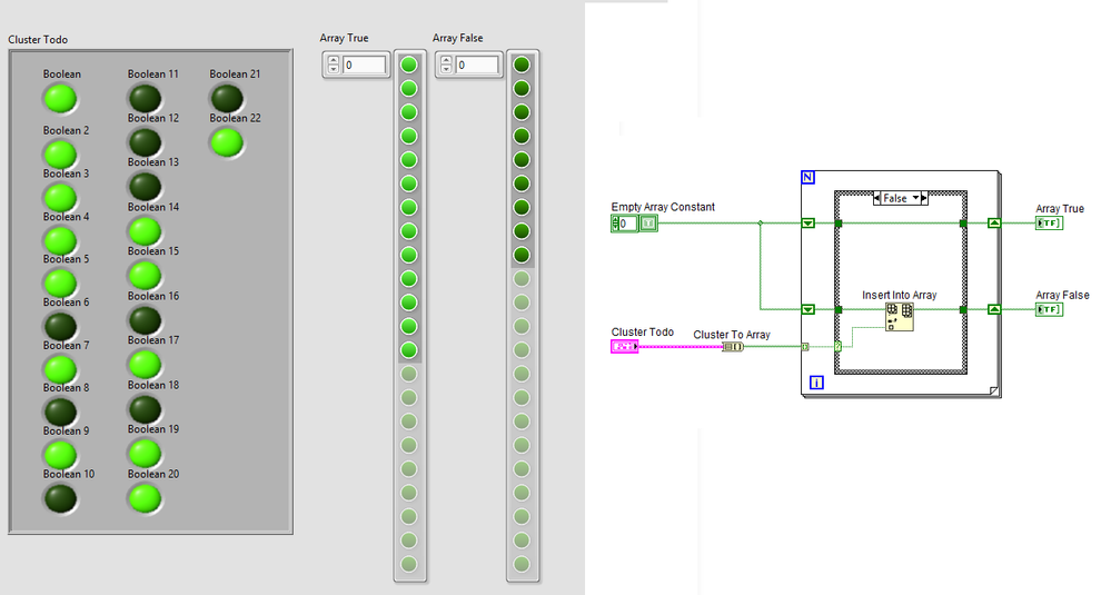

Te recomiendo que pruebes convirtiendo el cluster a array, después con un ciclo for puedes colocar la terminal de auto index e ir decidiendo que hacer con cada uno de los elementos, en este caso yo crearía 2 arreglos de salida, que almacenen los datos de cada uno de los estados (True & False).
Desarrollé está solución, espero te sirva. De igual forma se adjunta el archivo para su descarga.

Había pensado en hacer eso, pero el problema que tengo es que luego no se diferencian en el nombre dichos booleanos.
Me explico, en el cluster tengo una serie de frases asignadas a cada booleano como su "label" y al pasar a los dos arrays nuevos que generas, dicho label no se le asigna a cada uno de ellos.

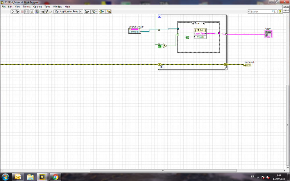

Finalmente he podido solucionar mi problema. Os lo pongo por si alguno le surge la misma duda alguna vez:
Lo he hecho realizando este ciclo for al cluster:
0 kudos
