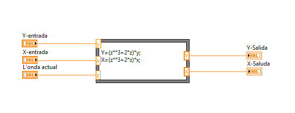

Estoy realizando un programa para un departamento de mi universidad y me piden que realice un ajuste de dos variables multiplicándolas por una ecuación de corrección.  Una subfunción como lo que sigue, con una ecuación de mayor complegidad y orden:
Bien mi problema es que en el departamento prácticamente no saben nada de labview y están pensando en cambiar el detector, con lo que tendrían que modificar la ecuación.
Mi pregunta es si habría alguna posibilidad de cargar el "formule node". la ecuación, desde un .txt para que les sea a ellos posible modificar la ecuación sin necesidad de abrir el .vi.

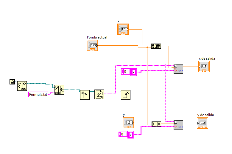

En mi anterior mensaje te proponía extraer la fórmula e ir aplicando las diferentes operaciones, pero he visto que tienes la función Eval Multi-Variable Scalar que lo realiza de forma automática.
Te adjunto figura para mayor claridad.
Saludos y suerte...

Muchas gracias por tu respuesta compañero.
Efectivamente la función  Eval Multi-Variable Scalar ha solventado mis necesidades. Dejo aquí un pantallazo del programa final con las dos variables y operando desde fichero, por si pudiera servir de ayuda para alguien.
Un saludo,
Gorka.
