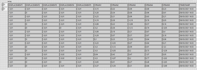

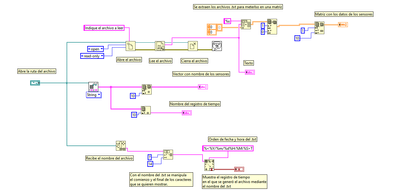

Tengo un VI que lee un archivo de texto. El archivo cuenta con diez columnas de medidas de sensores, una columna con el registro de tiempo (última columna de todas) en el que se captaron esas medidas y por último un encabezado en el que aparecen los nombres de los sensores.
He conseguido que el VI haga lo siguiente:
- Leer y arrojar los nombres de los sensores del archivo en un array 1D de strings.
- Leer y arrojar los datos de los sensores del archivo en un array 2D numérico
El problema que tengo es que no consigo leer la fecha y hora del registro de tiempo de cada fila de datos del archivo y tampoco meter estos datos en un array 1D de timestamp (una única columna).
Adjunto el VI y el archivo de texto que estoy usando.

Hola,
al ser tipos de datos diferentes, puedes tratarlos todos como Strings. Si solamente quieres verlos, si quieres procesarlos sería diferente. Qué deseas hacer?
Adjunto captura y VI

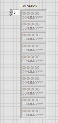

Quisiera saber si es posible llenarlos en este formato:

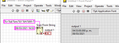

Utiliza la función Scan From String

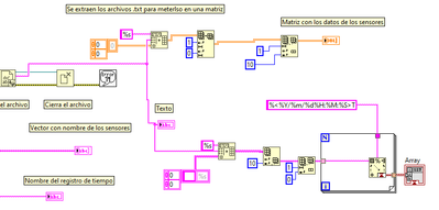

Sí, del array de Strings, obtén solo la ultima columna sin el encabezado.
Y luego usa el mismo bloque que ya usas pero en un For.

Muchas gracias a los dos.
Ahora el programa hace exactamente lo que quería.
