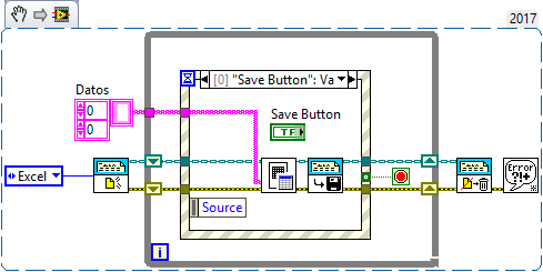

Para poder hacerlo necesitas el Toolkit Report Generation Microsoft Office que te permite utilizar una plantilla para insertar datos.

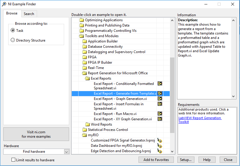

Hola Jssanchez,
Te adjunto un ejemplo que espero te sea de utilidad.

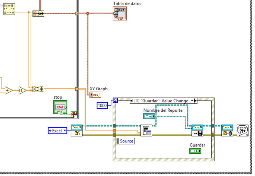

Hola,

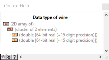

lo he implementado pero tengo un problema, que yo los datos los tengo en un array y no puedo insertarlos en la tabla de datos que genera el Excel (adjunto imagen). ¿Cómo podría hacerlo?

Veo que tienes un arreglo con clústers. ¿Podrías compartirnos cómo estás generando este arreglo, o al menos la información de cómo se encuentra tu arreglo (usando Ctrl + H y colocando el mouse sobre el cable)?
