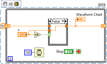

Puedes hacer lo siguiente:
 x es tu medición de temperatura. Ignora el wait, lo importante es lo demás.
Si no puedes abrir el Snippet, en el case True, conectas lo que sale del shift register a tu Chart.
Saludos.

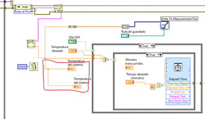

 Hola AldhairGarza muchas gracias por tu respuesta, una duda, si lo marcado en rojo es donde despliego el valor leído, y todo está dentro de un while loop se hace la conexión del mismo modo que mencionas? y el cero que pones afuera del ciclo también?
0 kudos

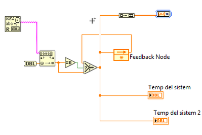

Hola, no hay ningún cero. Solo la comparación si es igual a cero.
Tendrías que conectarlo así, justamente antes de usar el valor, hay que hacer la comparación el Feedback Node aparece al momento de conectar la salida a la entrada del Select

Tambien podrias usar un Select con Feedback Node (que es mas compacto que el Shift Register con Case Structure)
Saludos,
