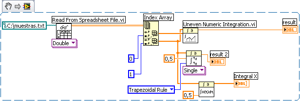

Buenas buscando por internet encontré dos programas que realizan las acciones de integrar el área de un pic de una gráfica pero no terminan de realizar bien el càlculo.
Alguien sabe alguna manera de poder integrar bien y de manera fácil?
Os adjunto las muestras que necesito integrar.
gracias.

Hola,
     Te adjunto un VI realizando la integracion con las funciones disponibles en la paleta Mathematics -> Integration & Differentiation

Perfecto Luis ya funciona.
