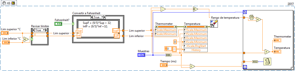

Soy nuevo e intentando aprender y quiero hacer un programa por medio de funciones dentro de LABVIEW, como puedo hacer un programa que 75 lecturas de manera random (Simulación de temperatura de -40grados a 115 grados en C) en 12 segundos, cada lectura se muestre en un solo termómetro en F

Antes que nada, bienvenido a la comunidad de National Instruments. LabVIEw ers un software muy poderoso, y siempre tener una guía puede ser de utilidad para dar los primeros pasos. Te recomiendo comenzar por el sitio web: http://www.learnNI.com/ en donde podrás encontrar lecciones para comenzar con tus programas rápidamente.
Por otro lado, respecto a tu duda específica, te adjunto un ejemplo que espero te sea de utilidad:

Muchisimas gracias por tu ayuda, me sirvio de mucho tu ejemplo. Logre concluir mi practica.
