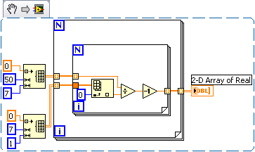

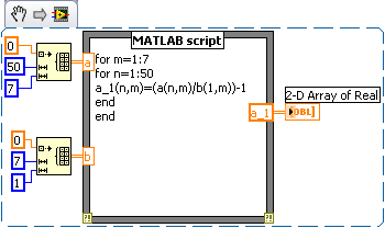

Hola,
       Si estas acostumbrado a Matlab y lo tienes instalado, pues LabVIEW tiene un Matlab Script Node:
        Y el equivalente de ese código en LabVIEW sería el siguiente:
      Coloque el vector b como un vector de dos dimensiones, pero si lo pones como un arreglo igual funcionaria con minimos cambios.

Pero con el Matlab Script Node, al igual que con el programa de Matlab obtengo una matriz de 50 filas x 7 columnas, en cambio de la otra forma una de 7x7...:S

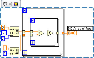

Hola,
       Tienes razon, cometi un pequeño error, al hacer autoindex de ambos arreglos en el primer for, el labview usa el mas pequeño que en este caso era 7. Tenia que haber colocado para el arreglo de 7 el autoindex en el segundo for.
       Aquí la versión corregida.

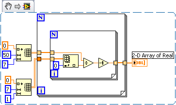

Hola,
       Y si el arreglo 7x1 lo defines como un arreglo unidimensional (que creo que sería lo más logico), quedaría así:
