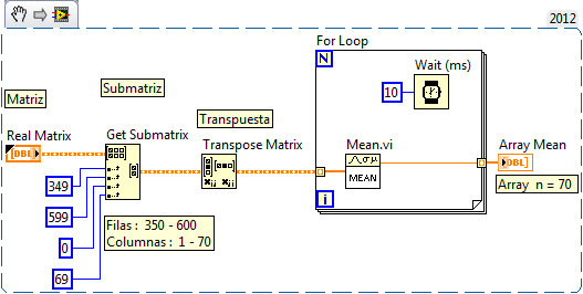

Hola, soy nuevo usando Labview....
Tengo un arreglo con 1000 filas y 70 columnas....Necesito obtener otro arreglo de una fila y 70 columnas, con los valores medios de las filas entre 350 y 600 y las columnas entre 1 y 70...
El código en Matlab es el siguiente:
for m=1:num_columnas
a(1,m)=mean(a(350:600,m));
end
MUCHAS GRACIAS!

Este ejemplo podria ayudar.

Una dudilla, para hacer la traspuesta de una matriz de una sóla dimensión? Porque no me deja usar esa misma función.,...

En LabVIEW el concepto de filas y columnas solo se maneja cuando se trabaja con matrices ( arrays de 2 dimensiones ), en este caso el resultado que da al final es un array de una sola dimensión que solo representa un vector con un numero de posiciones por esto no funciona la transpuesta . Esto se soluciona construyendo una matriz, con la función "Build Matrix" luego de esto si se puede aplicar la transpuesta.
