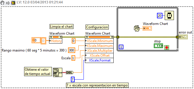

En cuanto a lo que quiere hacer esto le podria servir
-----> https://decibel.ni.com/content/docs/DOC-8097
----->http://digital.ni.com/public.nsf/allkb/6F0054EEABAFE4B886256F2700012142
y yo añadiria algo como esto que le podria ser util.
