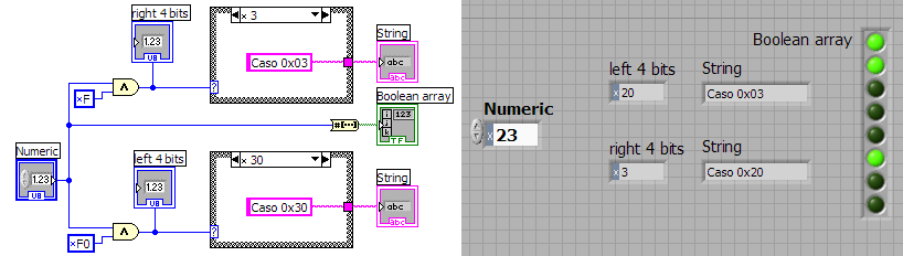

El bloque AND ya tiene la capacidad de obrar por bits:

Disculpa y con el bolean me permite formarlos de la manera que yo necesite por que se me olvido mostrar la parte principal

Creo entender que quieres mimar un visor de 7 segmentos: para esto puedes usar el font NI7SEG que viene con el LV, que puede aplicarse a controles, indicadores y simples etiquetas:

disculpa es un modulo especial el de 7segmentos ,por que el bolean Array y el 7 segmentos no lo tiene mi labview o tiene algo que ver que sea el 2009 ?

El boolean array es simplemente un array en el que ha sido puesto un boolean como tipo de dato, mientras que el font NI7Seg puede que venga con el CVI que también tengo instalado y no con el LV, pero el LV lo reconoce y puede usarlo.

Para tener instalado el font creo que es suficiente con instalar la run-time del CVI: te aconsejo que bajes la versión 7 desde aquí que es de solo 2Mb mientras que las posteriores pesan 40 y pico megas Guiño
