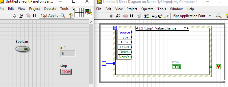

Realmente no estas deteniendo el vi, lo que haces para detenerlo es utilizar el botón de abortar y eso es algo que no es recomendable.
Es mejor crear un evento Value change para un botón y así detener el vi, también es recomendable meter el botón dentro del evento creado.
La acción mecánica que elegiste para los botones "Switch Until Released" te recomiendo que la cambies por "Latch When Released".

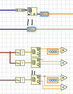

Tienes operaciones que se repiten para las cuales podrías crear en un sub vi para llamarlo donde se necesite.
Tienes operaciones innecesarias.
