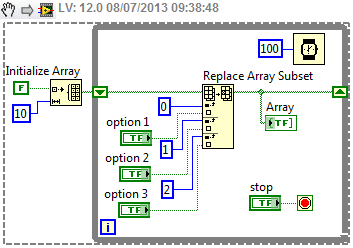

bueno hoy me encuentro con la siguiente situación: tengo un VI en el cual tengo un array el cual contiene unos options, lo que sucede es que cuando quiero ejecutar el VI por primera vez salen desabilitados y como yo los estoy manipulando de forma automatica el funcionamiento del VI no funciona de la manera correcta.
quiciera saber si hay alguna manera o forma la cual yo pueda dejar activados los opcions en el array de forma permanente.
aqui adjunto una imagen para q puedan ver de forma clara lo que os digo:
De antemano muchas gracias.

ok!!.. aqui subo un vi donde quiero que le des clic en los controles TOGGLE SWICHS, (ojo no les des clic a los options), esto es para que te des cuenta q no los puedo controlar ya que estan como desactivados..
como podria activarlos una vez que se ejecute el vi x primera vez.
aqui adjunto el VI.

El array de booleanos NO se ha inicializado, y al utilizar la función "Replace Array Subset" no funciona, porque no se puede reemplazar en algo que no existe, el array debe ser inicializado así sean en "False", luego de eso se deben seguir los pasos que comento alipio , también puede inicializar un array al momento de inicializar la aplicación.
