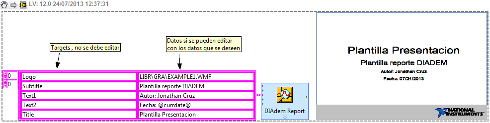

Que tal Boss90, varias cosas:
1. El VI express para generar reportes en Diadem, tiene soporte para gráficas, elementos basados en texto, imágenes , etc; pero lastimosamente no tiene soporte para realizar reportes con Tablas 2D, ( "Curiosamente hace mucho tiempo se tiene este problema y no se ha solucionado" ), sin embargo hay otras formas de hacerlo, la primera es crear una tabla en el reporte con elementos que si son soportados ( por ejemplo cajas de Texto ) de esta manera al crear el reporte parecerá que en una tabla 2D , ( Ver ejemplo el VI y la plantilla tdr Adjunto ) ,  La otra forma es crear  un archivo TDMS o TDM , con los datos que irían en el reporte y luego crear un VBscript que lea ese archivo TDMS y genere el reporte; la ubicación del archivo VBscript se cablearía a la entrada "Report layout File", es una opción un poco mas complicada pero se puede hacer.
2. Con respecto a la duda de porque siempre salen los datos por defecto, hay que tener cuidado en no editar los Targets de la plantilla  ( estos se encuentran en la primera columna en  la entrada "text value", si estos se modifican pues la plantilla no sabrá donde escribir los datos. y no funcionara.
