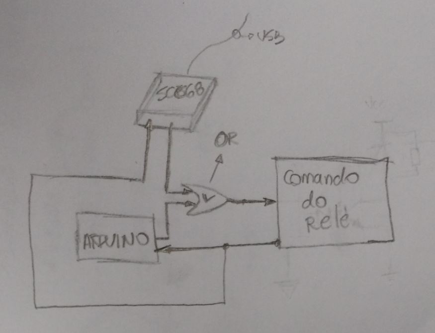

Bom, pelo que eu entendi, o Arduino será um componente acoplado ao seu sistema, enquanto a placa DAQ poderá ser opcionalmenteadicionada ao sistema, certo? Desse modo, eu entendo que o Arduino deverá sempre saber estado de acionamento do seu equipamento, para mostrar no LCD, por exemplo.
Pensando assim, se olharmos só para o Arduino em um primeiro momento, você deveria fazer utilizar pinos digitais distintos para acionar o relé e para ler seu estado de acionamento. Assim, você garantiria que o Arduino saiba realmente quando o relé está acionado.
No caso de adicionar o acionamento pelo DAQ também ao sistema, eu acredito que uma solução bem simples, e até mais confiável, seria colocar uma porta lógica OR entre os sinais do Arduino e da placa. Isso pode ser feito com um CI DIP de portas lógicas OR. Você também pode usar o mesmo sinal de leitura do estado de acionamento do Relé, para levar a informação para o LabVIEW através da placa DAQ. A figura abaixo mostra um esboço dessas conexões.
