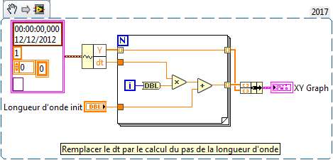

Salut G_testeur,
Je pense qu'il te faudra recréer ton signal pour l'afficher ensuite dans un graphe XY. En effet les waveform sont censé te donné un signal vs. ses infos temporelles. A toi donc de recalculer ce dont tu as besoin en fonction.
Un petit exemple qui je l'espère répondra à ton besoin :

Merci ML927 ta solution m'a bien aidé dans mon problème.
