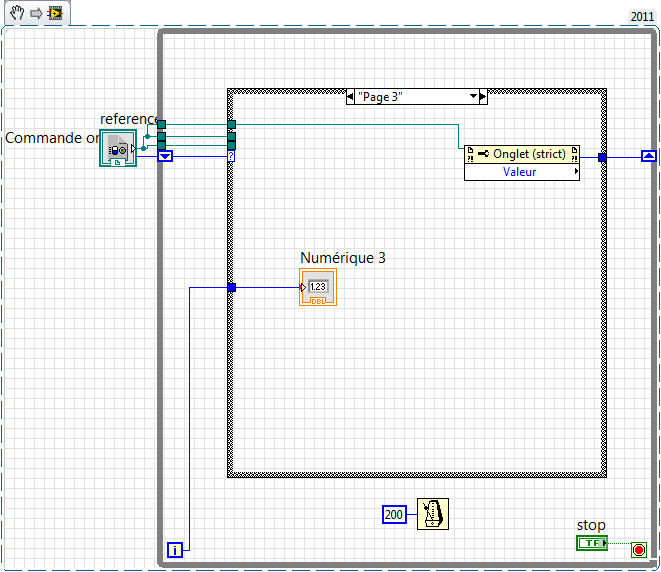

voila un exemple :

Bonjour,
Je pense que vous cherchez trop complique la ou on peut faire tres simple:
L'element tab est aussi un controle. Donc sa valeur peut etre lue dans une boucle et le code execute choisi avec une structure de cas.
C'est simple, efficace, ca ne demande qu'un boucle et une structure de cas. Pas besoin de registres a decalage ou de noeud de propriete.
Exemple:
Cordialement

Pour le snippet, il te suffit de faire un drag and drop de l'image sur le diagramme de ton programme, de fermer les yeux,de compter jusqu'à trois et d'ouvrir les yeux.
Tu veras alors sur ton diagramme tout le code du snippet implémenté !!! Magic ^^
