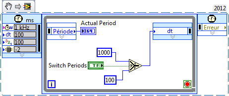

Bonjour Eclipse,
Ou en plus simple :
Bien sûr le cadencement envoyé dans "dt" dans le noeud de droite ne prendra effet qu'à l'itération suivante.
Il est aussi possible de généraliser le choix de la période de l'itération suivante en saisissant cette dernière dans une commande par exemple, ou un menu déroulant.

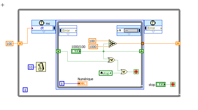

Je n'ai pas pu l'ouvrir car je suis en version 2011, mais je l'ai reproduit et ça ne marche pas. Que n'ais je pas compris?
Je joins ta proposition refaîte en version 2011.
Merci si tu peux m'éclairer.

Merci beaucoup, la solution d'Eric.M fonctionne parfaitement. Je vais maintenant l'implémenter dans mon projet.
J'ai bien réessayé la première solution mais sans succés.

"ça ne marche pas" ...
car tu as utilisé une porte not_exclusive_or" ... et non une "exclusive_or"

Autant pour moi : avec la bonne porte ça marche bien. Merci beaucoup!
