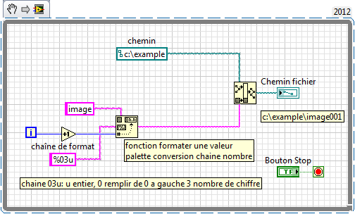

Le fichier image est toujours écrit sur le fichier image +1 qui est une chaine de caractère fixe, le +1 est des caractères et ne permet pas d'updater votre fichier.
En utilisant la fonction formater une valeur de la palette conversion chaine nombre et en vous servant de i vous pouver incrémenter votre fichier.
Voici unbe image :Update file name.png
Ainsi vous pouvez facilement incrémenter votre fichier.

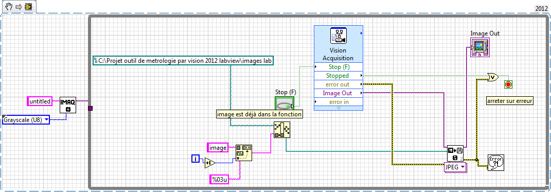

Merci de votre réponse.
Suite à celle-ci, j'ai essayé d'intégrer à mon programme la boucle que vous m'avez montrer, vous pouvez voir mon '' nouveau programme '' en pièce jointe de ce message. Cependant , tout fonctionne bien excepté le IMAQ Write File 2 VI qui affiche une erreur.
Comment remédier à cela ?

Bonjour,
Une petite remarque, il n'est pas nécessaire de mettre la seconde boucle while à l'intérieur de la première et peut être supprimée. Il suffit ensuite de câbler l'incrément à la première boucle while.
Et quelle est le code d'erreur que tu as?

Re,
Ma boucle était votre boucle, n'oublier le flux de donnée dans LabVIEW, votre boucle tourne 1 fois puis votre autre boucle s'effectue.
Voici un VI corrigé à essayer.
